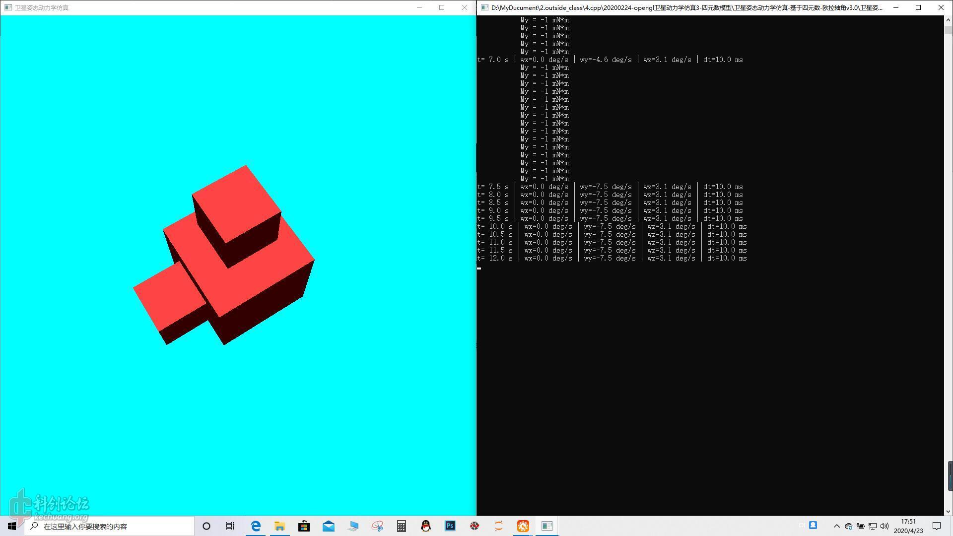

摘要:不久前写的卫星仿真代码,被老师拿去给本科生上课教学了,拿出来分享一下。

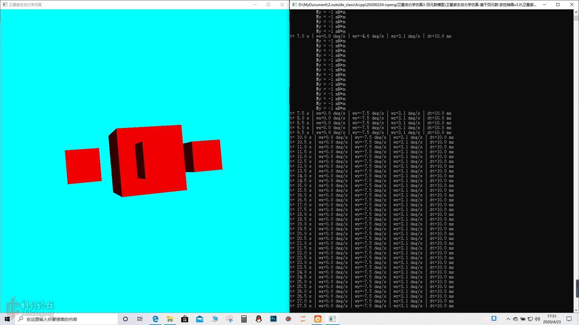

1、程序运行效果
选中三维动画窗口,切换英文输入法,WADSER控制卫星三轴力矩。右图为实时动力学数值仿真结果,左图根据仿真结果进行绘图。
运行截图
运行动画

卫星的动力学模型如下
\[\left \{ \begin{aligned} &\dot{w_x}=[M_x-(I_z-I_y)\cdot w_y\cdot w_z]/I_x\\ &\dot{w_y}=[M_y-(I_x-I_z)\cdot w_x\cdot w_z]/I_y\\ &\dot{w_z}=[M_z-(I_y-I_x)\cdot w_y\cdot w_x]/I_z \end{aligned} \right.\]
姿态角变化很大,欧拉角、方向余弦矩阵有奇异。这里采用四元数、欧拉轴角参数。运动学模型如下,
\[\begin{bmatrix}\dot{q_0} \\ \dot{q_1} \\ \dot{q_2}\\ \dot{q_3}\end{bmatrix} =\frac{1}{2}\begin{bmatrix} &q_0 &-q_1 &-q_2  &-q_3\\ &q_1 &q_0  &-q_3  &q_2\\ &q_2 &q_3  &q_0   &-q_1\\ &q_3 &-q_2 &q_1   &q_0 \end{bmatrix} \begin{bmatrix} &0 \\ &w_x+2(q_1q_2+q_3q_0)w_0 \\ &w_y+(q_0^2-q_1^2+q_2^2-q_3^2)w_0\\ &w_z+2(q_2q_3-q_1q_0)w_0 \end{bmatrix}\]
圆轨道卫星绕地球运转的角速度
$$w_0=\sqrt{\frac{\mu_e}{(R+H)^3}}$$
式中:
$w_0$,卫星绕地球公转的角速度
$H$,卫星轨道高度
$R$,地球半径
$Q=[q_0,q_1,q_2,q_3]^T$,卫星本体坐标系相对于地心惯性坐标系的姿态四元数;
${I_x,I_y,I_z}$,卫星的三个主轴转动惯量;
${M_x,M_y,M_z}$,卫星受到的沿着三个体坐标轴的力矩。
数值积分方法:四阶龙格库塔
绘图方法:OPENGL、欧拉轴/角参数
3、exe程序
