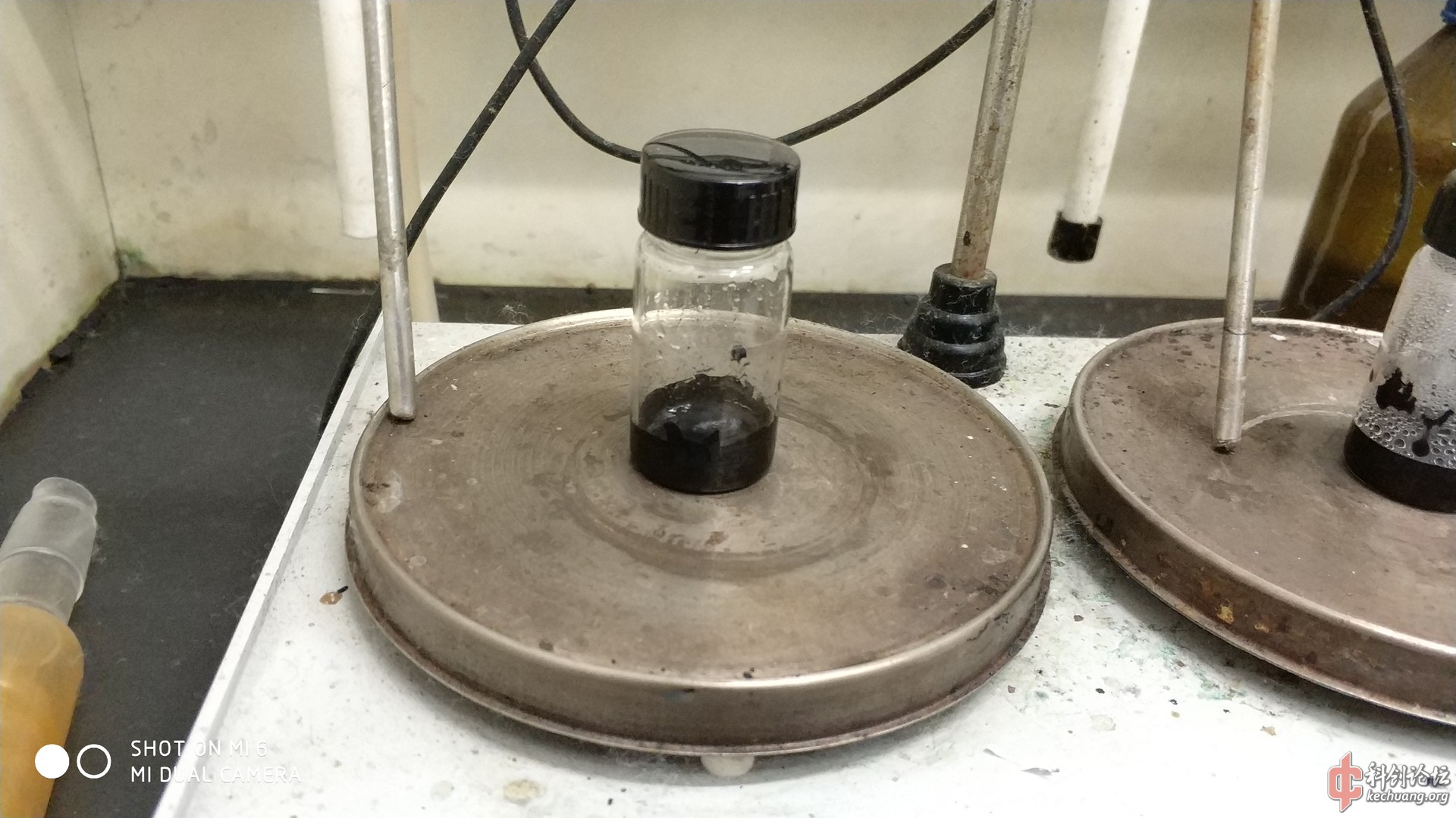

在 https://www.kechuang.org/t/82712 帖子中,我介绍了我制备载硫石墨烯的实验(严格的讲,应该叫“载硫还原氧化石墨烯”,性能与载硫石墨烯有区别,但是满足实验要求)。接下来我将用制得的载硫石墨烯作为正极材料,组装并测试锂硫电池。【长期工程】
今天的任务是配制正极浆料,并进行涂片。大部分操作由我完成,图比较少。
1.取一部分载硫石墨烯,称量得其质量为0.0302g。按照8:1:1的比例计算得到,导电炭黑和PVDF的质量均为0.003775g,考虑到称量精度问题,称量0.0038g(但其实最后一位精确度不高,试剂质量可能有较大差异,下次可以通过增大载硫石墨烯的质量减小误差)。
2.将称出的三种物质混合,加入适量1-甲基-2-吡咯烷酮(这个量没有一定之规,0.5ml左右即可),磁力搅拌约1h。 IMG_20180506_100248_1.jpg

搅拌后得到电极浆料。使用涂片机,设置浆料厚度为30μm,进行涂片,等待干燥。
