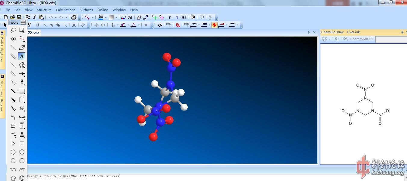

如图1.1所示,在Chem3D右侧的空白处单击鼠标左键就会弹出和ChemDraw一样的工具栏,这时按照在ChemDraw上同样的操作即可绘制出化学结构式,本文以RDX为例示范后续操作。
图1.1 Chem3D绘图界面
