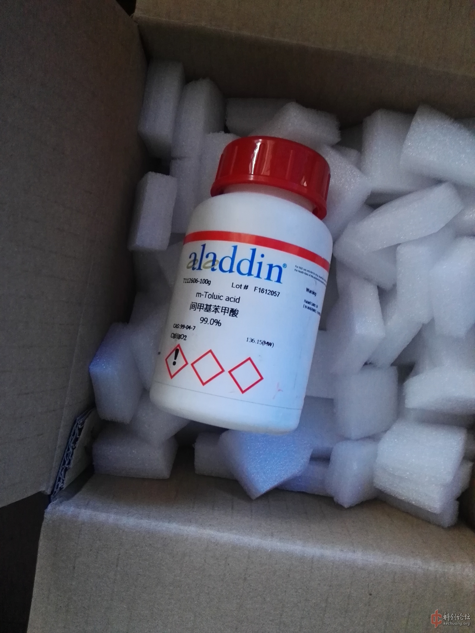

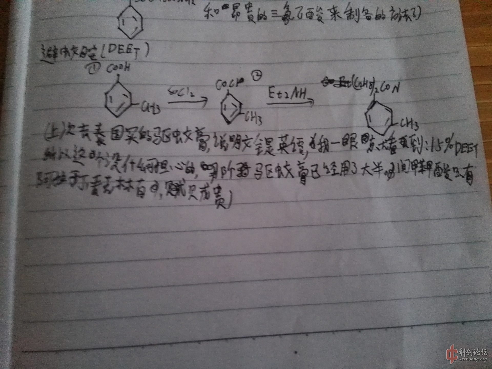

又到了蚊虫肆虐的季节了,上次去测试能材,回来后,整整13个包😂,于是决定😎,我之前在泰国旅游,买了瓶驱蚊膏,其它看不懂,只看到15%DEET。。。简单介绍下,化学名称N,N-二乙基间甲苯甲酰胺,主要作用机理为干扰蚊子的嗅觉系统,路线见下,晒下用KC基金买的间甲苯甲酸,花了84元呢!。。。后来发现,做驱蚊酯更好。

称41g间甲苯甲酸,加入锥形瓶,取亚硫酰氯25mL,待用,搭建含尾气吸收的回流装置,洗气塔防倒吸
 从冷凝管口加入氯化亚砜与几滴DMF,加热,反应开始,放出HCl,SO2
固体渐渐溶解,至无气体放出,冷却
性感铷铷作者
7年3个月前 IP:广东
848068
冷却后,加入20mL乙酸乙酯,然后蒸去,目的是除去氯化亚砜,蒸完后,得到间甲基苯甲酰氯
性感铷铷作者
7年3个月前 IP:广东
848069
150ML乙酸乙酯,加入三口瓶,然后加入上一步产物
性感铷铷作者
7年3个月前 IP:广东
848070
混合74mL二乙胺,50mL乙酸乙酯,加入恒压滴液漏斗,水浴冷却,搅拌滴加,滴完搅拌反应3h
性感铷铷作者
7年3个月前 IP:广东
848086
加入10mL冰乙酸,搅拌,除去二乙胺,再加100mL盐水,搅拌,除去二乙胺盐,分液,得产物的乙酸乙酯溶液
