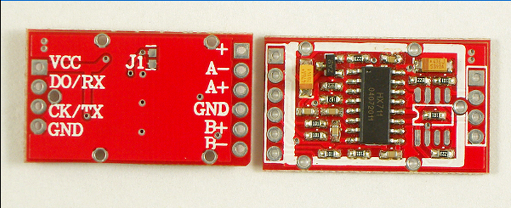

关于  绿色HX711  模块的问题,处理方法较繁琐,所以这里建议用  红色HX711  模块,如图:
这个的采集频率是可调的。就是模块背面中央的  J1 脚,将J1短接为10HZ,断开是80HZ(实际上也达到了100HZ)。这样关于采集频率的问题,就很容易解决了。但是各个脚的位置就不符合novakon的原贴了,所以就特别给出,由 百年海军 提供的接线方式:
红色HX711 到 传感器
out+(图上显示的是 +,实际是out+) —— 传感器电源(输入)正极
A- —— 传感器信号(输出+-)
A+ ——传感器信号(输出+-)(正接反接都没事,自己选择)
GND —— 传感器电源(输入)负极
红色HX711 到 Arduino
VCC  —— 5V
DO/RX —— 2
CK/TX —— 3
GND —— GND

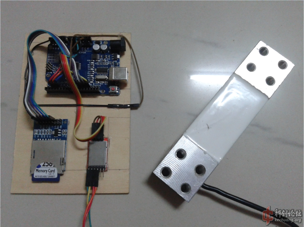

这是我做出来的硬件成品:
接下来就是”如何把 novakon 写的程序(在novakon的原贴  https://www.kechuang.org/t/70215 中),正确烧结到Arduino“,这对于一个第一次碰单片机的新人来说是有难度的,而且网上的信息鱼龙混杂,容易造成误导,所以特地写了教程——从零开始烧结程序(可以在下面下载)。

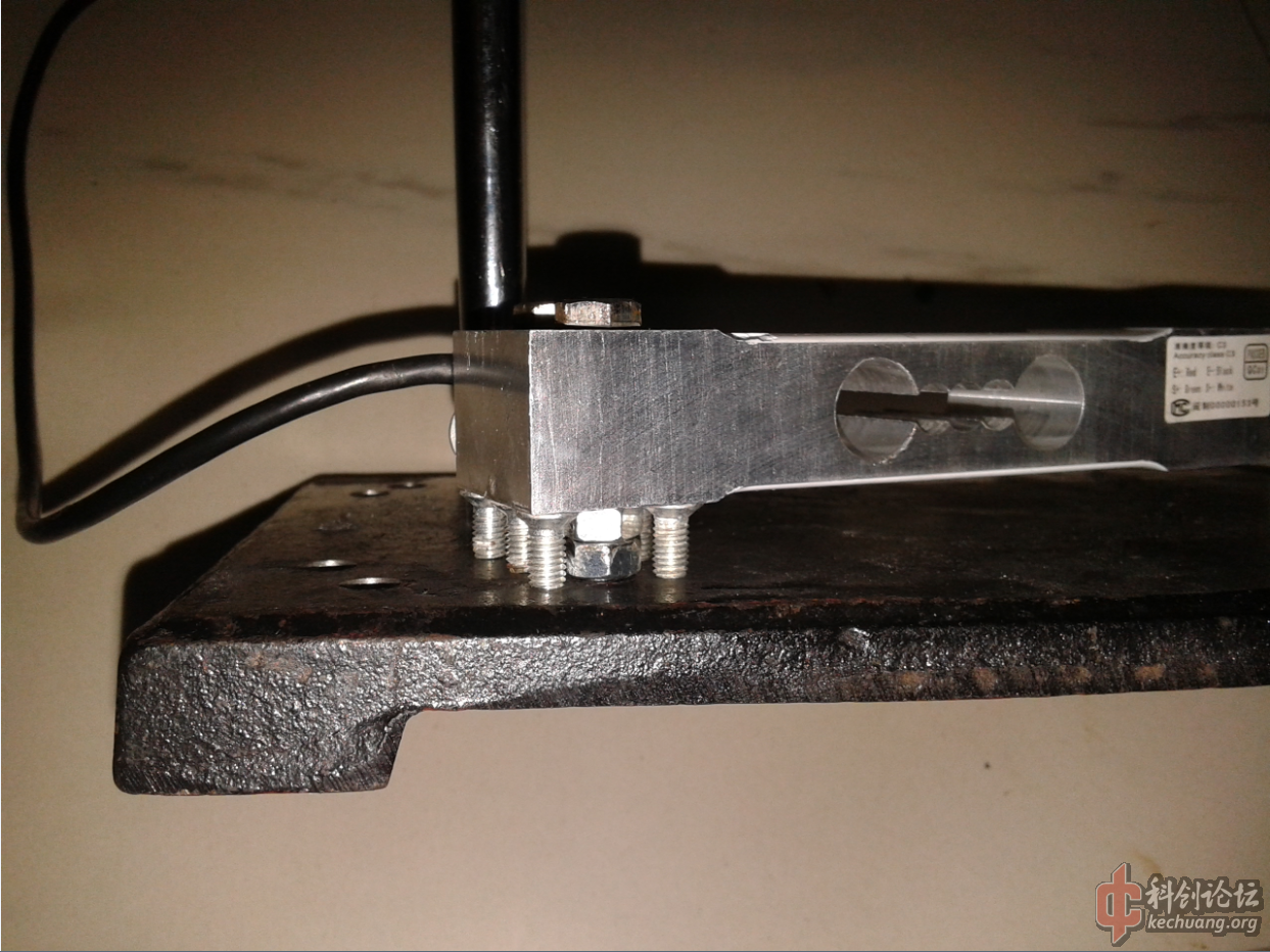

关于电子试车铁架台的制作(需要电钻打孔),就是对到处都买得到的 化学实验会用到的铁架台的简单改造,用螺栓固定传感器。
需要完整的一套铁架台(整个试车台的骨架) + 一个砝码(测量校准时使用),如图:
必须注意!!由于市售铁架台底座的铸铁材质不同,硬度不同。碰上坚硬的底座,普通不锈钢钻头将无法打孔(那得用合金钢钻头)。应该管用的辨别方法:去选购时带一把不锈钢小刀,在老板的同意下,找一个棱角用不锈钢刀用力削,如果能顺利削出明显铁屑的,就为”合格“;反之,为”不合格“:还有敲起来声音发闷的为上佳。
下面开工,先确定传感器的位置,保证推力作用点在铁架台的内部就行。然后就是,根据传感器的尺寸和位置:  划线 > 定点 >  打孔
定点后,用样冲,或者是小钻头先加工一下,为的是防止待会大钻头加工时滑脱。
在打孔时,因为加工精度比较差,建议用更大号的钻头(我这里得用6mm的螺栓固定,就用了8mm的钻头),这样待会安装时会有余量,保证安装成功。
之后就是用螺栓固定传感器,得选用尺寸合适传感器固定孔的螺栓,长短要合适。过长,可以用螺母把传感器垫高,或者截掉多余的。
(传感器是依靠形变工作的,所以必须用螺母将传感器隔空,而且要足够高;用螺母或是其他规则的金属零件,加固(塞满)传感器固定面),如图:
电子试车铁架台就做好了,很简单吧,其实就是打两个孔,用螺栓将传感器固定好就行了。

为什么不用arduino pro mini或者nano? 那样的话体积会小很多
11年8个月前IP:河南
766788
谢谢数据处理方面
11年8个月前IP:广东
766789
引用 liushang100:
要考虑到不是每个人都会弄的,Uno的要弄很简单了,这也是平时使用的,简单最重要。
11年8个月前IP:湖南
766799
4楼
引用 FROZEN巨擘:
芯片是一样的,所需的程序也是一样的,就连接口都是一样的。
也就是说使用起来是一样的,但体积却比UNO小很多
11年8个月前IP:河南
