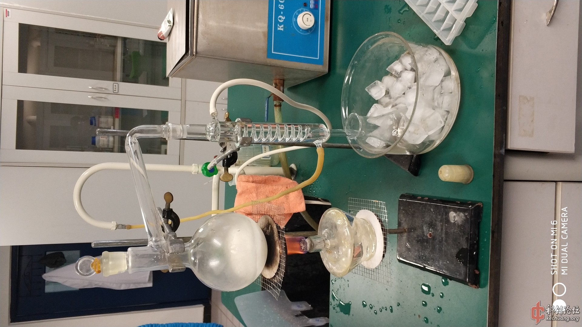

学校研学,我们的实验要用发烟硝酸。学校没有,于是乎,自己蒸馏。
实验材料:全玻璃蒸馏器(500ml),胶管,水源,承接瓶(锥形瓶200ml),酒精灯,铁架台,石棉网,细口瓶(棕色200ml),冰块(冰盐浴),凡士林
实验试剂:硝酸钾(AR,自备),浓硫酸(实验室)
实验步骤:
1.称取100g硝酸钾固体,稍加研磨,加入蒸馏瓶中;
2.量取55ml浓硫酸加入蒸馏瓶中,轻微振荡混合;
3.将蒸馏瓶放在石棉网上,用铁架台固定;
4.连接剩余装置,磨口用凡士林密封,检查气密性;
5.将尾管伸入锥形瓶,紧贴锥形瓶内壁,并将锥形瓶放置于冰盐浴中;
6.从冷凝管外管下口通入冷却水;
可以看到酒精灯的放置方式神奇,因为发现小木块达到这个高度很不稳定,因此用了这样的放置方法。
7.点燃酒精灯,微热蒸馏瓶,收集冷凝的液体,不使液面高于尾管下口。
图二为冷凝管上口

8.在液体基本不再进入锥形瓶时,熄灭酒精灯;
9.待蒸馏瓶稍冷,停止通冷却水;
10.取下锥形瓶,将液体转移进棕色细口瓶中,贴标签。
最终得到大约30ml发烟硝酸,产率一般。
转移至棕色细口瓶中【此处无图】。
待装置冷却后,拆开并洗净各个部件,收回实验柜里。

这弄得咋没个温度计测温度呢?蒸馏硝酸硫酸貌似要大大过量的~简易楼主用密度计或者滴定的方法测一下浓度。

发现问题了,下次多加硫酸~至于温度计,是实在没有地方插……

弄个三口的蒸馏头就可以了。
话说楼主的蒸馏装置我在高一弄了套一样的,冷凝管下端没有磨口端,不适合硝酸蒸馏的收集(挥发)和减压操作,建议楼主还是弄一套全磨口的设备(ಡωಡ)

我的收集瓶是放在了冰水浴里的,在蒸馏期间(根据嗅觉)几乎没有硝酸蒸汽跑出来~最难受的时候是转移进细口瓶的时候,这时候酸雾很大,帮忙的和拍照的几个同学都熏跑了,就我一个屏住呼吸留在原地……弄完赶紧洗脸……而且减压蒸馏装置小贵,以我们的预算买不起,只好拿这个先顶着了~【捂脸】以后如果有条件再做争取弄减压和温度计~
