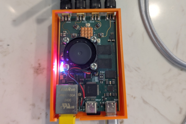

AD936X gnuradio SDR实现QPSK视频传输
研究了好一段时间的gnuradio,终于弄了一个大的项目出来, 用两个AD936X结构的SDR实现了视频实时传输,话不多说,直接上效果:两个plutosdr架构的SDR,两台电脑,一个发射一个接收,发射端电脑读取ts流文件,打上tag,计算CRC32、加上访问协议头,然后映射为QPSK的符号,转化成IQ数据给plutosdr,发射出去接收端是另外一个电脑,从SDR读取IQ数据,进行相位时钟同步(G

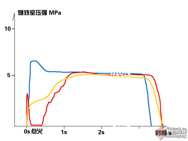

简单讲一下固体火箭发动机的点火
目前大型固体火箭发动机以复合推进剂为主,主要是高氯酸铵-端羟聚丁二烯这类。这种推进剂的发火温度较高,导热率较高,点火难度比双基推进剂高。爱好者的火箭,在点火的初起阶段很容易发生不稳定燃烧。国内暂时只有KCSA仔细的为爱好者的火箭测量过点火过程的燃烧室压强,并且捕捉到几种不良点火的压强变化曲线。其他爱好者火箭虽然没有测量过燃烧室压强,但从拍摄的视频、测得的推力曲线等来观察,与已经测得的不良现象是一致...

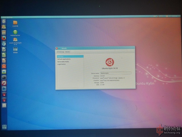

grub efi binary For X86(IA-32)
不好意思忙着复习很久没发帖了…… 这是某天晚上试图在平板上跑kali linux的时候为了能正常引导而找到的 来源已经记不清楚,似乎是从什么地方提取出来。 位什么需要32位 EFI支持? 从时间线来看EFI流行的时候64位(IA-32E/X86-64/AMD64)处理器已经普及了,但是发现一个例外:Intel bay-tail 比较常见的就是Atom Z37XX,被广泛应用在平板或者电视盒子之...

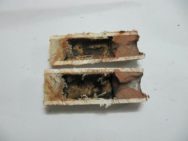

RS-A-3.1陶瓷喷管发动机测试报告
发动机参数:(长度单位均为mm)壳体 20mmPVC上水管 耐压2MPa 内径16药柱 外径15内孔径2 长30 重结晶KNDX 9.3g 注射器压制药柱 外包3层打印纸隔热喷管 入口60度直径12 出口30度直径12 喉部内径3 材质陶土,表面烧结 502固定堵头 结构:药柱->沙->AB胶点火头:0.2mm电阻丝取2cm与网线相接,点火电源使用ATX电源的5V输出。初始喷燃比26.7 末期喷燃...
